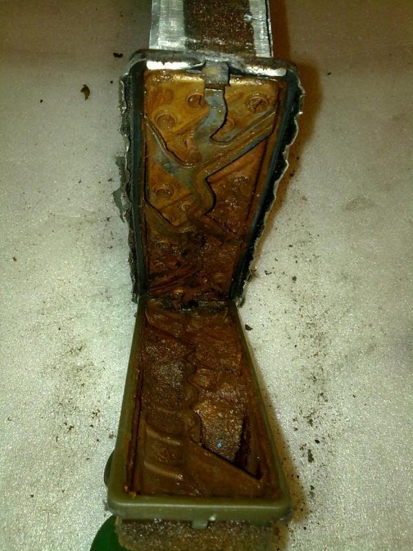

    А если радиатор б\у ставил, то он хреновый, ставь новый.У меня сейчас родной стоит, и еле еле тёплый дует, хоть оба шланга горячие. Хорошо что осенью доп.моторчик поставил на охлаждение, то если его включу, то теплее становится, дай Бог до весны так доездить, а там БЕХЕРА поставлю.

    Да не может такого быть. Два шланга горячии значит циркуляция есть. Здесь либо заслонка или сам радиатор забит в ухнарь (что не возможно. при установке видно было бы)

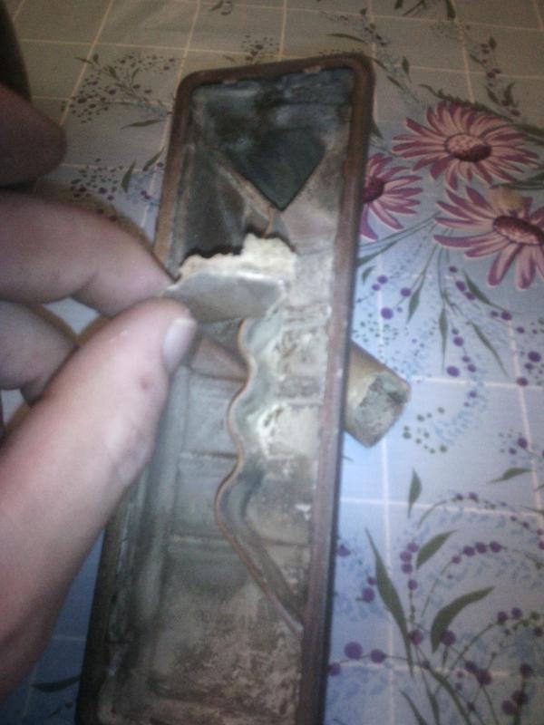

    Ну а если, допустим, радиатор забитый на половину, то я думаю что он будет пропускать охлождайку, соответственно шланги горячие, ну а печка ни хрена не греет.

    Скорее всего перегородка на крышке перепускает. Лечится заменой крышки.

    Плохая циркуляция? Грязь в системе, если всё остальное в норме. И пока остаются маленького сечения каналы, доп помпа помогает.

    Ага) Еще более забивая и утрамбовывая радиатор, что потом только разбирать и чистить:)
    Берешь туже помпу, закальцовываешь печку. Заливаешь промывку и гоняешь в обратку и на прямую. И так несколько раз меняя жидкость. В конце водой промыть.
