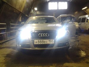

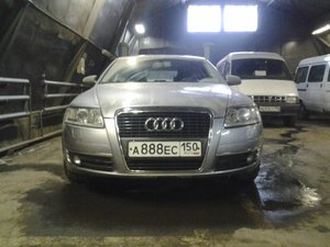

  18. alexisbeliy
    alexisbeliy Новичок
    12 окт 2012
    50
    A6 4FC6 2.4 2008
    вот фото как обещал
  19. Naight
    Naight Завсегдатай
    22 июл 2013
    529
    A6 (4F, C6) 2004
    Отлично светят. Подскажи, что за лампы?
    Фары дорестайл же?
  20. alexisbeliy
    alexisbeliy Новичок
    12 окт 2012
    50
    A6 4FC6 2.4 2008
    да фары дорейстал. на те что у меня ссылка в 51 посте. но обрати внимание на 55 пост.
