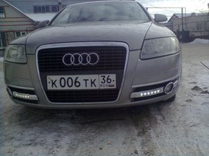

  18. xxxFurecxxx
    xxxFurecxxx Участник форума
    24 июн 2010
    212
    А6/4FC6 2.7TDI 06г

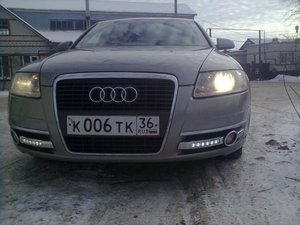

    Вот сфоткал вчера:
  19. Naight
    Naight Завсегдатай
    22 июл 2013
    529
    A6 (4F, C6) 2004
    Извиняюсь если кого то обижу, но смотрится очень колхозно.
  20. nik84
    nik84 Участник форума
    25 мар 2012
    369
    A6/c6 2.0tdi 07г.
    И что-то очень не ярко.
