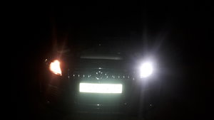

    Вот не хочется заморачиваться со светодиодами, обманками и прочей хнёй.
    У кого-нить есть опыт обычных ламп, чтоб светили более-менее белым светом?

    Белого света галоген приличного на долго не хватает:(
  20. Дмитрий2222
    Дмитрий2222 Живу я здесь
    19 мар 2013
    3.417
    Audi Q7, 3.0 TDI, BUG
    Сейчас поставил этот Филипс, светит чуть поярче и посветлей обычных, но не идельно белым. Screenshot_20181122-231329_Samsung Internet.jpg
