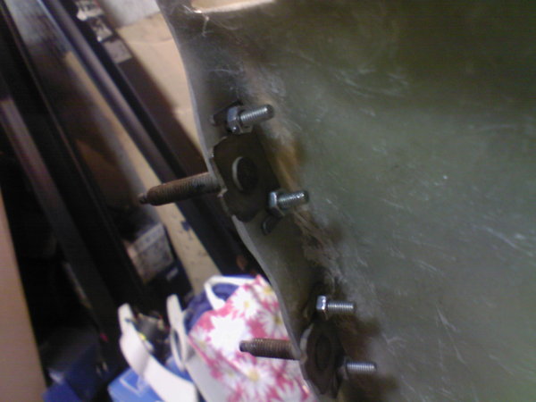

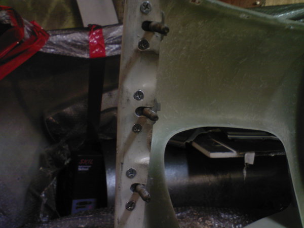

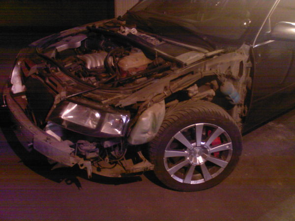

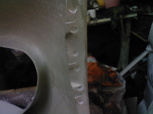

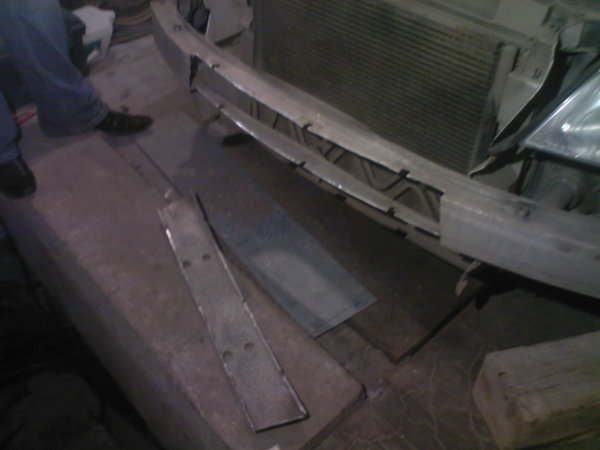

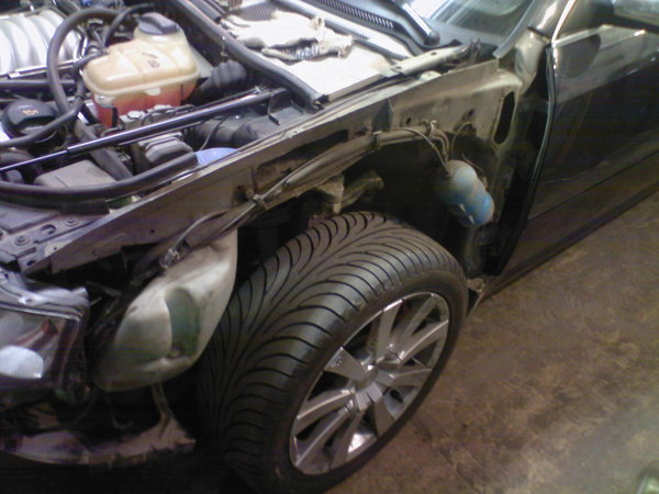

    Вытащил из старого бампера балку-усилитель. Снял боковые крепёжные пластины с винтами- по 3 с каждой стороны. Снял хром реснички-те что под фарами.
    Вырезал из усилителя центр
    Потом вырезанную часть сместил чуть вниз, заглубил и привинтил болтами - иначе новый бампер не вставал
    Присобачил боковые крепёжные болты таким способом...
    Далее боковины заходят в родные защёлки - на бампере все прорези есть. С торца боковины штатно крепятся саморезом к пластиковуму креплению на крыле и подкрылку.
    Центральная часть привинчивается 4мя болтами к усилителю (по 2 с каждой стороны вериткально в районе крепления радиаторной решётки). Болты длинные - сделано таким образом, чтобы изменяя длину болта регулировочными гайками можно было точно выставить положение центра бампера в разных плоскостях и сделать идеальные зазоры.

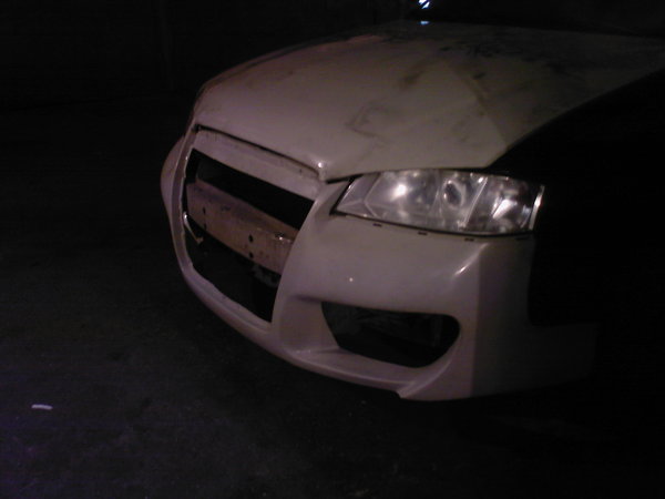

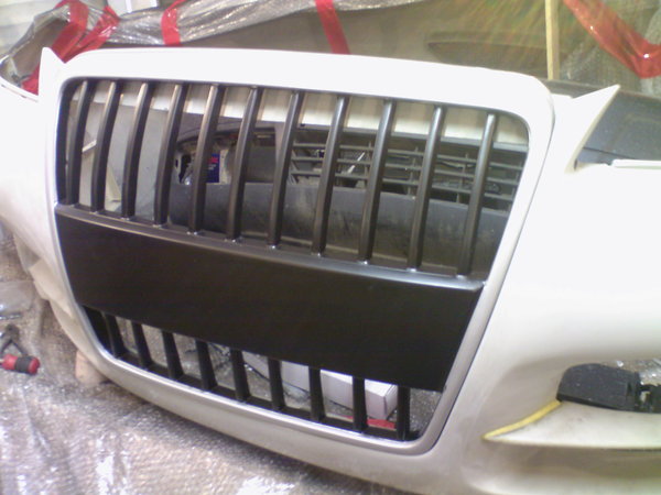

    Далее покрасил радиаторную решётку-сетку ещё не вставил. И поставил вставки под противотуманки, прикрепив их саморезами с усиливающей алюминиевой скобой с торчевой стороны и замазал стыки эпоксидным пластелином
