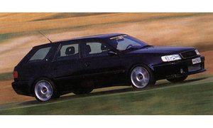

    Уважаемый abbey1, если б ты последовал моему совету и пошарил поиском (или внимательно посмотрел предлагаемые ссылки, то тему давно закрыл бы. А то и хочется и колется. Напоминаешь человека купившему машину из последних денег и не знаешь где их взять на обслуживание. Ты не готов к тюнингу. Не обижайся, но это так. Я не могу отнести себя к корифеям тюнинга на форуме (есть более достойные кандидатуры), но пользователем синих писалок назвать себя не могу. Я практик, а не пустозвонный теоретик. Мозги человеку для того и даны чтоб понимать процесс, а не слепо доверять кому бы то ни было. Здесь на форуме есть твой земляк из Риги Uldis он тюнингом болеет и поиском в интернете черта лысого достанет. Было бы желание. Я тебе столько ссылок накидал, что давно пора определиться. Еслиб ты внимательно почитал ссылку по аванту на фото, то понял, что там стоят 25мм проставки с ЕТдиска 35мм (а это при стандартном крыле вылет за пределы арки еще на 13мм) и расширенными арками на 30 мм.
    Вот тебе еще:
    http://www.audi-club.ru/forum/showthread.php?s=&threadid=12287&perpage=40&pagenumber=2
    http://audi-club.ru/forum/showthread.php?t=18686

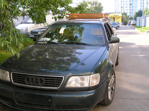

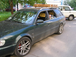

    Мой авант подойдёт?

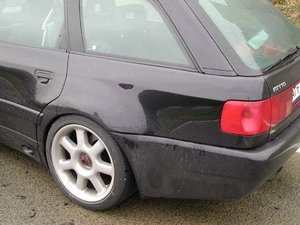

    При таком ЕТ 43 и при таких условиях задачи :) актуальны проставки минимуму 10мм максимум 18мм.
    Приблизительно такие по форме, но на 5 отверстий:

    Я назвал минимум и максимум. Можно сделать 12мм, 15, 16.

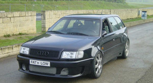

    18мм проставки будут смотреться как на фото у черной ауди, т.е. до границы крыла (но переднего, задняя колея уже, поэтому тереть точно нигде не будет при условии, что ты правильно дал ЕТ).
    Как рассчитывал. У меня при ЕТ 35 мм стояла проставка на 10мм (где-то второй комплект еще есть) по краю крыла. Поэтому разница в размере проставки составит разницу между ЕТ, т.е. 43мм - 35мм = 8мм, далее 10мм (размер моей поставки)+8мм=18мм. Все просто :nod:

    Теперь все ясно! Еще раз сенкс. А можно побольше фоток черной ауди?

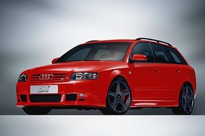

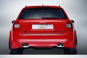

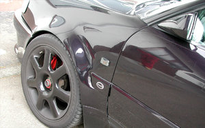

    У этой Ауди еще и крылья раздуты.
