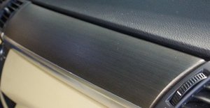

  16. Djedai86
    Djedai86 Новичок
    27 окт 2011
    6
    А4/B6 1.8T 03г.
    А как Вам такая альтернатива? Смотрится гораздо свежее и не так заезжено, в отличии от все вариантов настоящего карбона или же пленки

  17. botcman
    botcman Живу я здесь
    2 фев 2010
    2.044
    Фрилка солярошный
    Что это?
  18. Djedai86
    Djedai86 Новичок
    27 окт 2011
    6
    А4/B6 1.8T 03г.
    Это пленка стилизованная под шлифованную сталь. Ко всему есть несколько разных оттенков. Позже могу выложить фото салона А4 в такой пленке
