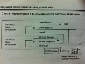

    Lёha Нужно также делать врезку в провод к компрессору ЦЗ , тобишь отоединить один провод в месте врезки сиги и соединить место разьединения с проводами от кнопки, кнопка в состоянии покоя будет работать как соединение цепи , также как работают контакты в блоке сигналки- соединяют разрезанную цепь от контактов активатора двери. ВАЖНО соблюсти полярность,перед подсоединением проверить наличие плюса или минуса на проводе который идёт от активатора двери , если на проводе при открытых дверях минус-подсоединить тот провод от клавиши на котором при нажатии на клавишу для закрытия тоже появляется минус ,другой соответственно к проводу на компрессор . иначе замкнёт. Осталось ещё разобраться с кнопкой ,что то на ней контактов маловато , или нет подсветки?

    http://srb-auto.narod.ru/spravka/klavisa_steklo_2110.jpg ещё http://www.moskvich2140.ru/images4/n262.jpg пару схем распиновки клавиш, для общего развития, Контакты 1 и 7 меняют полярность при нажатии, только х.з ( нужно узнать) не будет ли на них минуса в состянии покоя , должны межу собой звонится ,т.есть замкнуты тогда всё ок.

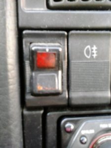

    Вот фото моей кнопки, как понял самодельная штука?:shock:

    Почему нет,есть подсветка.
    На рисунке отметил 3ий контакт(+) для подсветки,а минус получается общий - для подсветки и управлением атуатора на 2ом контакте.

    Чёт подумал про подключение клавиши, получается косячёк если клавишу нажать и удерживать или когда двери заблокированы нажать снова на закрытие, конакты в дверях от пневмопривода переключаться и минус встретися с плюсом .замкнёт...нужно думать как подсоединить так чтобы вовремя нажатия цепь размыкалась и ток шёл только на провод к компрессору ЦЗ . не понятно как подключить клавишу... или отдельно ставить один электропривод в дверь с управлением от клавиши подсоединянить его к тяге пневмозамка .

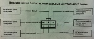

    На днях протестирую 6ти пиновый разъём ЦЗ на сиги,а дальше посмотрим,что получиться.

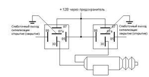

    Вот схемку для него нашёл,причём простенькая.
    Склоняюсь Я всё таки к варианту второго актуатора в водительскую дверь.

    Все равно не пойдет без обвеса. Там два силовых провода и три сигнальных. Чтобы актуатор туда-сюда работал, нужно на силовые провода подавать напряжение то одной полярности, то другой. А кнопка твоя этого не может.
    А вот с этой схемкой все будет замечательно: и кнопка подойдет, и актуатор двухпроводной достаточен.
    Если на левый свободный контакт (86) левого реле подать минус, актуатор в одну сторону сработает, на правый контакт (85) правого реле подать минус - сработает в другую сторону, что нам и нужно. Подавать минус на эти контакты твоя кнопка сможет запросто: 1-й и 2-й контакты кнопки (см. свой рис.) соединяешь с левым (86) и правым (85) выводами соответствующих реле, а 4-й контакт кнопки - постоянно на массу. Все.
    Только вот где там в кнопке минус для посветки, ты не указал. Может, 5-й контакт?
