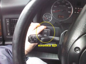

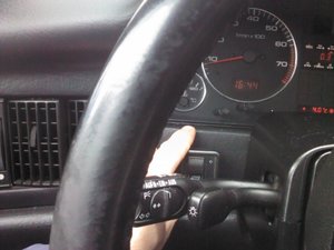

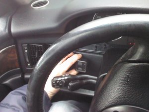

    Ну А-о-А хотелось бы Вас спросит куда её воткнуть?
    Точнее поставит.....?
    У Меня есть два варианта:
    P.S. параллельно ставлю кнопку для откр. замка крышки багажника. ТУТ ВОПРОСОВ НЕТ!!!
    1.вариант - фото 1

    2 - вариант
  11. бочковод
    бочковод Bad e-mail
    11 окт 2009
    676
    А80 Аvant ABK 93г
    Мне за место в тоннеле:)
