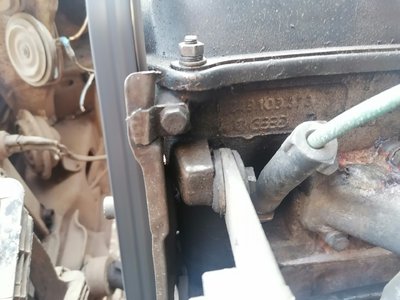

    На блоке отсутствует номер модель двигателя WV

    Не там смотришь.
    Смотри на блоке под свечой 3-го цилиндра.
    Там площадка, на ней выбито всё - и буквенный код движка, и номер.

    Там она чистая

    Ауди 80 кузов б2 1982 год
    Блок без номерной
