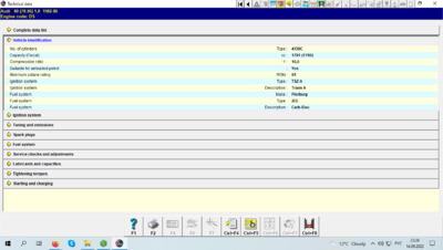

    Audi A80B2 (1978–1986 годы)
  15. knyazevpit
    knyazevpit Старожил
    13 июн 2012
    5.146
    Коми респ.
    А6C4 2,6Q АКПП 97г.
    • Pierburg 2EE Ecotronic — карбюратор с электронным блоком управления, устанавливался на двигатели Audi 80 платформы B2 и B3 объемом 1.6 литра;

    Посмотри тогда ещё .У тебя быстро получается.
    АУДИ 80 ( 78 - 86 ) 1.8 DS

    Давай не будем гадать..
    Будут данные о его дрыгателе .
    Можно будет и по размышлять.
    Это будет лучше..И эфекта больше.)))).
