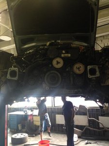

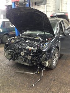

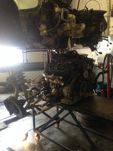

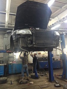

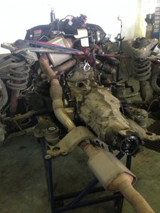

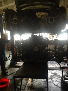

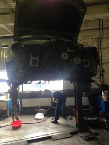

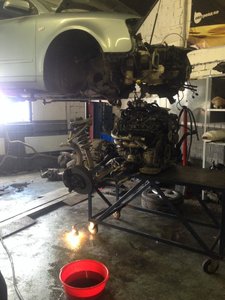

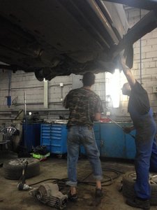

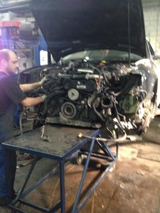

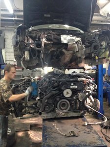

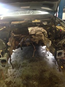

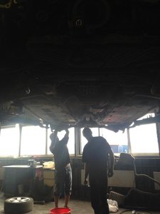

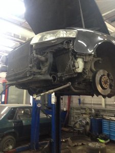

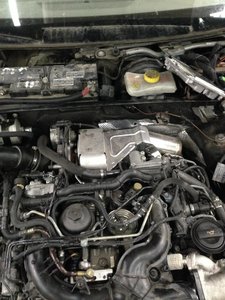

    Ну так вот мой обещанный отчет!
    Загнали донора на подъемник, начали разбирать 3.0, сняли Двигатель с косой и мозгом и коробасом, сняли все привода, редуктор, кардан, стойки, все тормозилки.
    При осмотре 2.0 было выявлено что трубки дизеля которые идут к фильтру не подходят ибо они тонкие а на 3.0 толстая и тонкая, пришлось их менять на радиаторе.
    все экраны отличаются, выхлопной тракт весь тоже другой.
    первый день прошел ударно.
    На второй день мы воткнули 3.0 в мое авто, все гуд все влезло, начинаю подключать мозг к машине, а тут бац и 4 проводов нету. Бедаааааа
    Один из них это центральный Плюс :).
    Подключил она завелась но сразу заглохла и второй радиатор орет как ска.
    Проверяем что с вентилятором, а с ним ничего он тупо не видится ибо на 2.0 тди стоит 1 вентиль а на 3.0 2 вентиля поэтому у меня управления на второй нету, подключаем провод от мозгов и вуаля он крутится правильно, но не забываем кинуть косу для этих радиаторов. Поменял приборку и она перестала глохнуть.
    Итак все поменяно и даже Блок АБС и тут при заводе горит все на приборке и абс и падухи и тормозилки и тд и тп.
    Повез в Юнит все стерли но АБС горит и мне говорят что датчик под кондеем у меня другой нежели на 3.0.
    Я не поверил поехал снял с 3.0 он тяжёлый, снимаю у себя а он легенький маленький, меняю местами и вуаля все исчезло все заработало.
    Как то так если что спрашивайте.
    Всем спасибо было реально круто.
    Отчет готов а фотки в 2 постах, СОРИ :)
