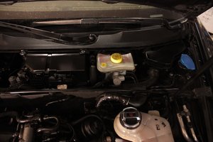

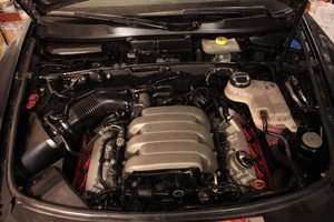

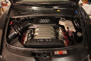

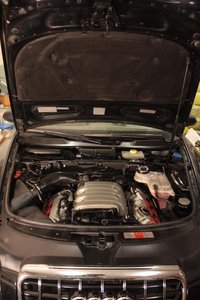

    у меня обратный опыт
    Мыл обычной активной пеной Кёрхеровской и Кёрхером же и смывал… без фанатизма
    Просто в электрические разъемы и в воздухозаборники двигателя и печки старался в упор не лупить
    После этого продувал компрессором.
    Немного очковал, но ничего не залило и не коротнуло… после мойки завел и загнал обратно в гараж.
    После помывки и сушки обработал подкапотную часть лаком для двигателя PINGO (Код для заказа 00232-7)
