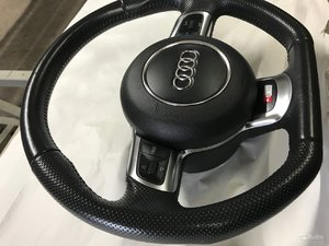

    Подскажите люди знающие такой руль на а6с6 подойдёт? И будут ли функционировать кнопки?
