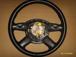

    На 3 - спицевый вообще никакая подушка не ляжет (кроме родной естественно) ?
      77,8 КБ
      136
  11. VasilbV
    VasilbV Директор БАНи
    13 май 2008
    14.017
    Вожак стаи
    Нет, покупать надо вместе с подушкой, либо потом искать подушку под 3 спицы
    Подушки от 4 спиц и 3 спиц не совместимы

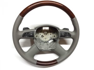

    Друзья однополчане! Подскажите подойдёт ли данный руль на мою машину, машина в подписи и тут по ссылке.....http://www.drive2.ru/l/7207382/?m=12...e=0#a129079872
    Оригинальный номер 8K0419091AM VDY, в заголовке у продавца написано : Audi A4 RS A6 A3 Wood Leather Steering Wheel 8K0419091AM Vdy
    Ссылка на руль http://www.ebay.com/itm/17178868…geN...:MEBIDX:IT
      50,3 КБ
      56

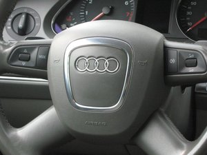

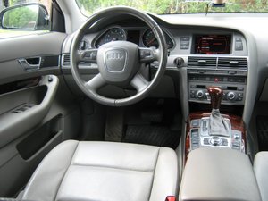

    У меня сейчас вот такой..... по форме одинаковый, подойдёт ли по всему остальному?
      90 КБ
      57
      82,8 КБ
      60
