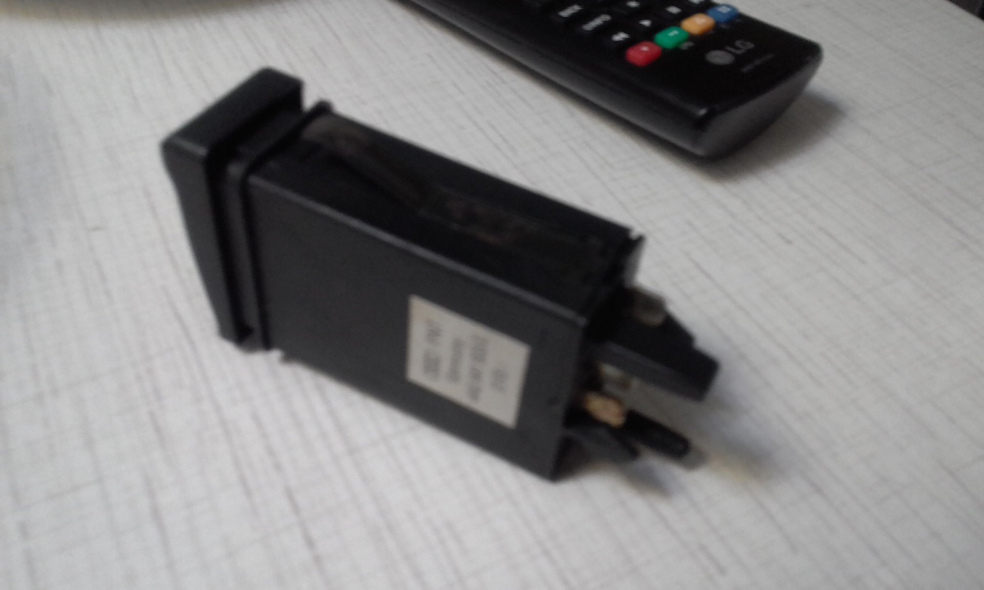

    у меня на а6 кнопка длинная с таймером, только пин 3 у нее не задействован - 1529445444108-1750346981.jpg заказал новые пины не знаю подойдут ли к кнопке - ширина конт. 6мм а купил как мама для 5.8 - не знаю вставлю ли в фишку кнопки

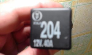

    может подскажете почему по схемам реле ПТФ 204 пяти контактное, а то которое я снял с донора четырех контактное 20180707_234808.jpg 20180707_234803.jpg
