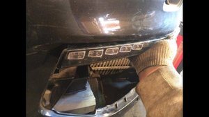

    Не могу сказать f или нет, они у меня лежат, завтра гляну номер.
    То что они шире - это факт

    Поворотники у меня с буквой Е
    Есть ли у кого с f?

    Может пильнуть бампер легче?

    На бампере v12 такой вариант не пройдет, я бы конечно пильнул уже, но он сделан по другому и получится плохо.
