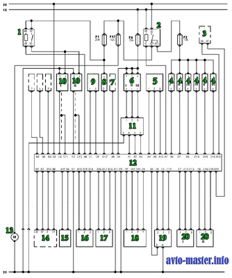

    у тебя случайно схемы моторной косы с нормальным описанием 2.6 нету ? машину после пожара должны притянуть а я свою с виндой удалил (
  3. knyazevpit
    knyazevpit Старожил
    13 июн 2012
    5.146
    Коми респ.
    А6C4 2,6Q АКПП 97г.
    Есть только схема из ELSA
  4. Razer69
    Razer69 Живу я здесь
    3 апр 2018
    2.752
    Тверская обл.
    ауди 100 2,3 1991 инвент 2.0 : 100 2,8 мт.
    спасибо. разберусь думаю.

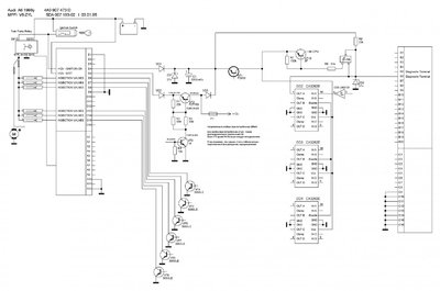

  5. Dagerotip
    Dagerotip Новичок
    21 авг 2015
    20
    Нижегородская обл.
    100/C4 2,6 92г.
    Как говорится, чем богаты...

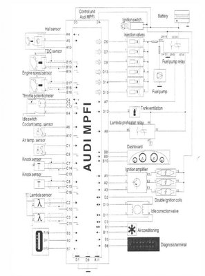

  6. Dagerotip
    Dagerotip Новичок
    21 авг 2015
    20
    Нижегородская обл.
    100/C4 2,6 92г.
    Ещё...
