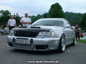

    Хорошее решение, но мне такое больше нравиться. Эх знать бы только что за интеркулер там стоит! :confused:

    У меня точно такой же бампер, только у серебристой интеркуллер стоит поменьше и скошенный, поэтому он его и опустил вних и впритык в дырке заборника.
    Куллер 99% от мицибиси лансер эво 6-7.

    У него лучше сделано, и обдув лучше!
  14. YanRS
    YanRS Старожил
    17 июн 2003
    6.306
    А8 W12
    базару нет, что более аккуратно сделано.
    Вот только такого кулера летом будет хватать только для 350 сил, не больше.
    У меня за 500 без проблем. Я сейчас бампер буду к лету делать специально для этого. Так что какие задачи - такие решения.

    Ты не видел Yan`овский интеркуль :) он такой же толщины как на 3B моторе, если не толще, и высота бешанная, он уходит за бампер, если его интеркуль придвинуть вплотную к бамперу как на твоей фотке, то будет обдуваться только нижняя его часть а в верху будет мешать бампер... на твоей фотке он приближен в плотную т.к. он низенький и за бампер сильно не уходит.... у Yana половина интеркуля торчит в нижней решетке как на твоей фотке и обдувается, а верхняя часть обдувается за счёт того что он удалён от бампера....
