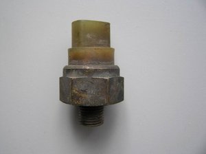

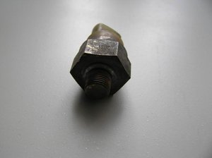

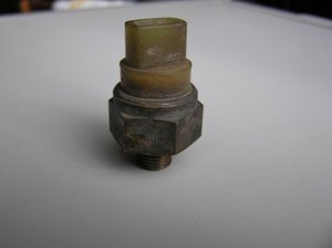

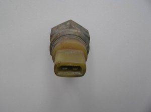

    На нижнем родном датчике номера не нашёл. Могу фотки дать, если надо.
    А по поводу ГБЦ, сфоткай номерок его, который над первой свечой. Сравним с родной ГБЦ, может что-то узнаем... :)

    Номерок на датчике всё таки есть. Если присмотреться, он есть на самом пластике корпуса. Просто на фотках его не различишь. Завтра найду в гараже старый датчик, постараюсь идентифицировать номер.

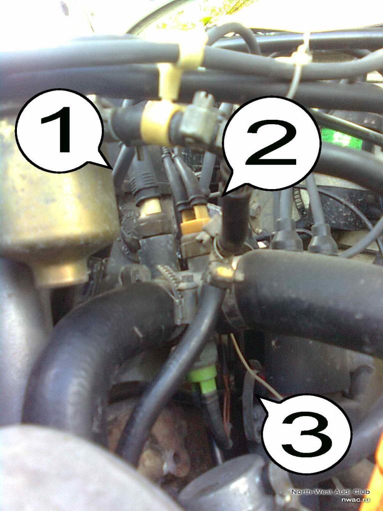

    да, датчик на приборку белый (один провод на стрелку, другой на лампу перегрева) стоит сверху его номер 049 919 501 B (по ЕТКЕ замена на E)
    вот фото с моей авто
    вот из книжки
    вот схемка на приборку

    На первом Кейхине нет такого. Только 2 датчика. И датчик на стрелку у меня и у моих знакомых снизу.

    Та в принципе одинаковые стоят. На К1 просто отсуствует датчик управления карбюратором. Думаю, рамзещение датчиков скорее должно быть как в букваре. У меня наверное кто-то до меня переставил местами. Разницы нет конечно, но всё же... Странно, что еще у двоих видел датчики поменяны местами. :shock: Наверное, из-за того что удобнее подвести провода к датчику стрелки снизу, а к датчику ежа - сверху. И когда мотористы делали мотор, собирали как им было удобно.
