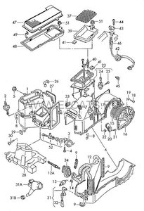

    Сегодня собрался с силами и поставил себе фильтр салона. Старую приблуду снимаешь (главное не порвать уплотнитель из пенорезины). Ставишь новый корпус фильтра (подходит по крепежу один в один). Вставляешь туда сам элемент, одеваешь назад жабо. Всё! Пыль в салон больше не идет. Я конечно опустил мероприятия по выгр****ию мусора из кармана воздухозаборника, продувки каналов вентиляции под панелью и прочистки дефлекторов. Номер корпуса фильтра 8А0819441А.
    И еще. Там зачем то стоит пружинная защелка, которая держит непонятно чего. Если при установке нового корпуса она упала на крыльчатку вентилятора, не пытайтесь установить ее назад. Во первых без нее ничего не изменится, а во вторых при попытке защелкнуть ее за кузов у вас есть все шансы перемкнуть блок резисторов вентилятора печки, что повлечет за собой неминуемую пропажу одной-двух скоростей на вентиляторе. Чтобы снять блок придется снять бардачок. Вобщем не стоит упираться. Стоимость вопроса 800руб.:rock:

    Я не знаю кто спрашивал, но "корпус фильтра" бьется по екзисту свободно, только название какое то мудреное. Шел он на В4, но полностью подходит к В3. Вот она под номером 48.

    Корпус только на в4 бьется без проблем, а на в3 етка говорит что нет номера детали. за номерок спс.
