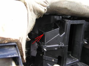

    Значит до тебя уже кто-то торпеду снимал и не прикрутил один саморез. К этому саморезу не так то просто добраться при установленой торпеде, его очень плохо там видно. В отчёте про него ни слова. Я из-за него сломал воздуховод, который заклёпками прикреплен к самой торпеде. Этот воздуховод отдельно от торпеды не меняется. Слава богу все кусочки хрупкого пластика собрал и склеил, вроде бы держится. Но сердце йойкнуло и пару седых волос на голове появились :)
    Вот этот хитрый саморез:
      76,8 КБ
      147

    Про этот саморез не помню, врать не буду, мож там его и не было. А второй момент? Так, ради интереса.
    Блин, а печка какая чистая, без пыли, как с конвейера :thumbup:
