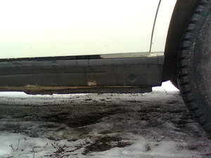

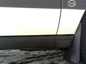

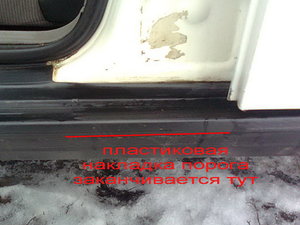

    короче как и обещал, пороги сфотал.
    вертикальные сварные швы как на классике есть только спереди и сзади.
