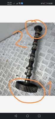

    Если вы говорите про 1 шестерня, то какая разница в каком положении её зажимать?! На ней же нет, ни шпонки, ни каких либо меток. А вторая же не двигается

  17. ser_gr72
    ser_gr72 Старожил
    23 окт 2006
    28.411
    ш
    Что значит какая разница?
    Она же не в любом положении распредвалов насаживается?
    Это если снимал.
    А если нет, то при установке мог на 180 градусов перевернуть.
    На левой голове менял, то вполне мог неправильно поставить на левой.
    А т.к. ТНВД привязан к левой, то фазы совпали, а с правой нет.
    По компрессии же видно, что клапана неправильно работают.
