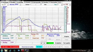

    на своём ААН , через прогу ГБО :nod:

    ты не поверишь, на даже при закрытом на оборотах дросселе мозг впрыскивает по чутка топлива на твоем моторе, поддерживая смесь на уровне 16.7-18.5.
    зажигание при этом не отключается, искра бьет.
    но при смеси 17.0 и выше она не загорается в цилиндре, а попадает прямиком в катализатор, который если выбит, то не катализирует и получаются хлопки.
    я пробовал делать смесь и богаче и беднее, но самый смак получается на 17.0 и от 3000 вниз сочно попыхивает, особенно после интенсивного разгона

    было бы здорово , если ты объяснил зачем :nod:
    и когда торможу двигателем , импульсы на форсунках ноль . как же он поддерживает смесь ???

    у меня тоже показывает мозг отсутствие импульсов, однако изменение карты смеси и показания лямбд наглядно дают понять, что все-же туда что-то льется.
