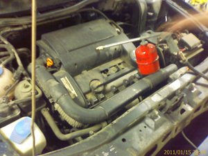

    Мне ещё понравилась химия для мытья движка. Всем знакомым перемыл уже. Она диэлектрик ( как-то так ), нет опасности замыкания, не надо ничего прикрывать. Отмывает на ура.

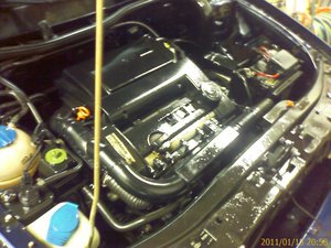

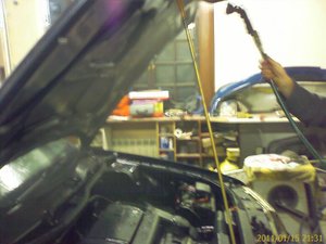

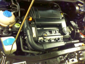

    Вот мою Октавию мою.
    Чё-то всё смешалось. Короче первая фотка - что было, вторая и четвёртая - процесс, третья - результат.

    Данный состав для мытья двигателя спокойно наносится красным пуликом, что на фото. После этого всё смывается большим потоком воды под давлением. Замыкания исключены благодаря особому составу химии.
