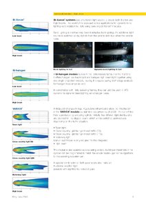

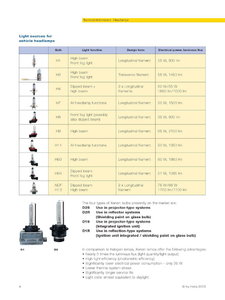

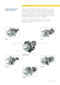

    Вот для курса общего чтения. :laugh:

    О!!! Здоровские картинки... Теперь понятно... тока почему у БМВ какое-то гуано было вместо отражателя... Выгорел може...
