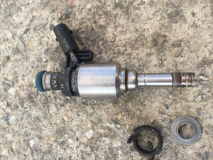

    Ну всмысле внутрь лить наверное ненужно или как? Там же клапан нутри форсунки? И еще вопросик при снятии этого всего хозяйства сломалась одна лапка на плпстмассовом колечке которое держит какую то железную шайбочку и я никак не могу понять функцию этого,фото прилагаю

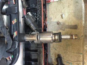

    А вот так выглядит это колечко в одетом виде

    Колечко и так надо менять
    ремкомплект 06J 998 907B

    Очистителем в саму форсунку брызгать не нужно. Помой снаружи.
    По хорошему все ремкомплекты нужно менять и прокладку на коллектор, но я ставил и так. Резиновые колечки обязательно смаж. Сломанная лапка тоже не проблема. После сборки проверь герметичность топливной системы через диагностику.

    Сломанная лапка не проблемма всмысле посадить на две лапки которые остались? Или попробовать ту суперклеем приклеить? Просто ремкомплект ждать нужно неделю минимум.

    Можно на клей, можно так. Функционал этого пластика на мой взгляд сомнительный.
