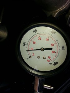

  11. aucam
    aucam Новичок
    19 май 2014
    24
    A4/B6 1.9 130 01 г
    сегодня мерял компрессию, в первых двух цилиндрах по 8, а в третьем и четвёртом по 10.
    8 бар неужели не хватает для сгорания топлива?

  12. zz78
    zz78 Участник форума
    6 июн 2008
    428
    A6 C7 '2014
    Насколько помню для дизеля это уже труп.

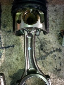

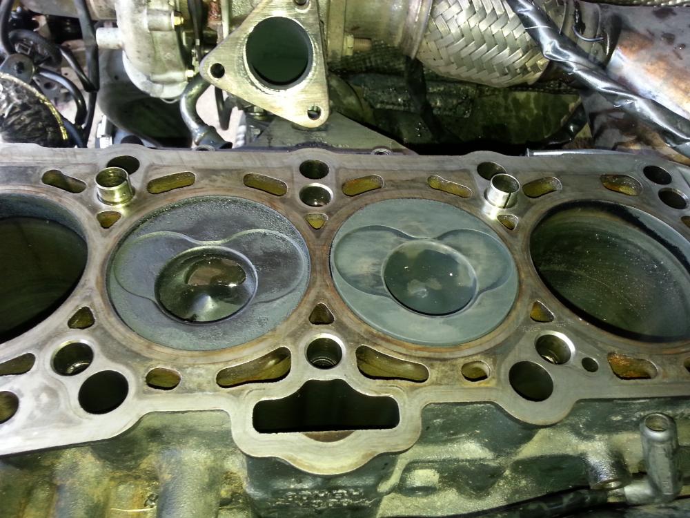

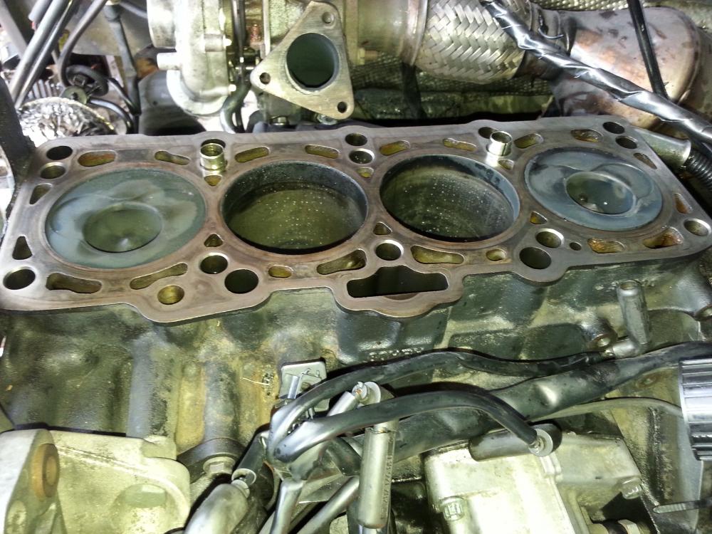

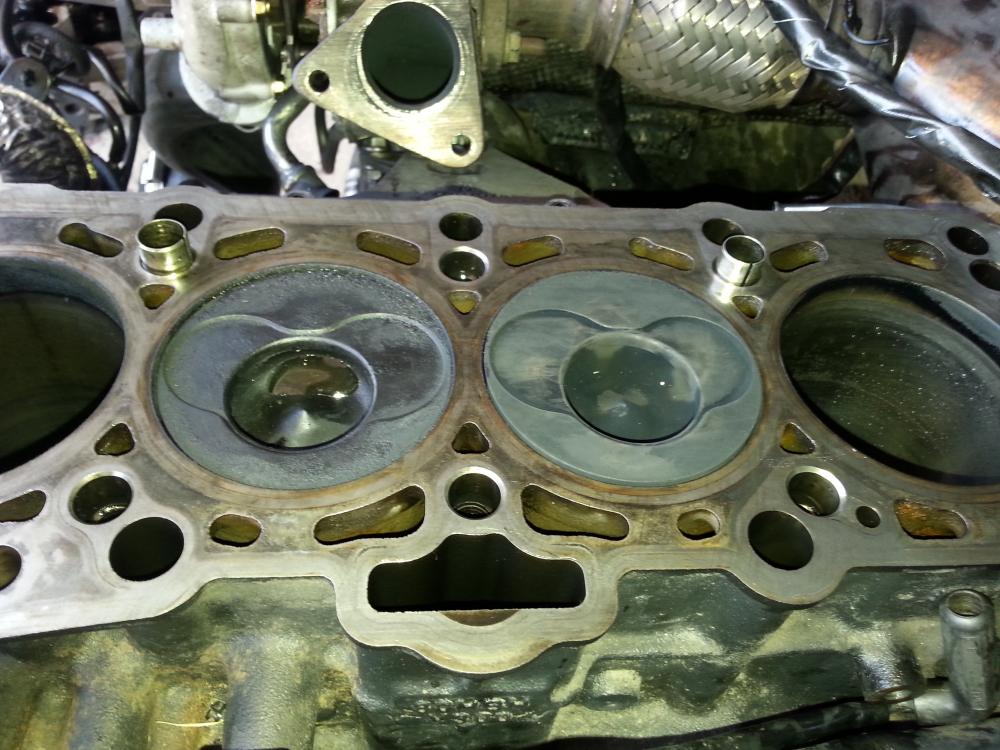

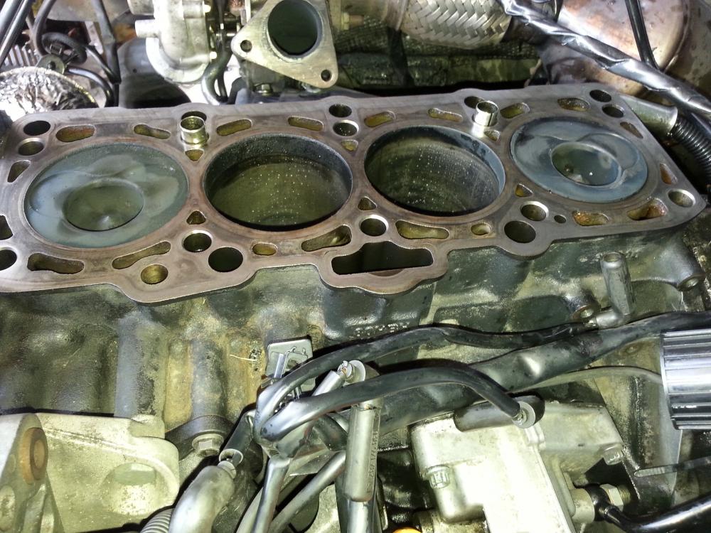

  15. aucam
    aucam Новичок
    19 май 2014
    24
    A4/B6 1.9 130 01 г
    сегодня снял ГБЦ и вот, 1 и 2 поршни не выступают до конца, обычно такое бывает при провёрнутом вкладыше, но тут не стук двигателя и не провёрнутый вкладыш, снимаю картер, думаю вскрытие картера и снятие поршня покажет.
    разница между выступами поршней видна даже на фото.
  16. pau
    pau Живу я здесь
    2 фев 2006
    3.795
    А4 TDI
    Гидроудар был. Поменяеш два шатуна и все.
    Да, когда первый раз ГБЦ снимали, не видели этого?

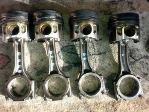

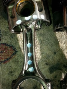

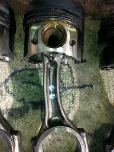

  17. aucam
    aucam Новичок
    19 май 2014
    24
    A4/B6 1.9 130 01 г
    #57 aucam, 8 июн 2014
    когда в первый раз снимал голову нашёл погнутый клапан, всё списал на клапан и собрал быстро, ничего, многие на ошибках учатся, думаю некоторым будет возможность поучиться на моих ошибках и не повторять их.
    снял шатуны и два шатуна как коромысло.

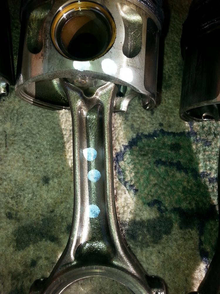

  18. aucam
    aucam Новичок
    19 май 2014
    24
    A4/B6 1.9 130 01 г
    если вдруг кому интересно, поменял я два шатуна и двигатель заработал как часы.
    не понимаю как шатун гнётся, если шатун поломался это понятно, но это же твёрдый метал чтоб гнуться.
    всем спасибо за поддержку. главное это счастливый конец.
