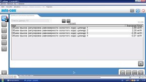

    у меня ауди А4 1,9 тди 130 лс, дымит троит страшно, заводится без проблем,
    объём впрыска цилиндр 1 - 2,99
    объём впрыска цилиндр 2 - 1,76
    объём впрыска цилиндр 3 - -1,81
    объём впрыска цилиндр 4 - -3,01
    значения первой форсунки никак не меняются, а в других форсунках меняются в зависимости от оборотов двигателя.
    о чём же говорит эта диагностика о замене форсунок?
    можно ли их как то ремонтировать?
    посоветуете что нибудь?

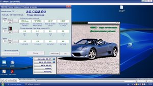

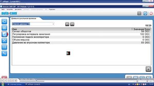

    фото диагностики
  16. aucam
    aucam Новичок
    19 май 2014
    24
    A4/B6 1.9 130 01 г
    и ещё фото,
    подскажите что нибудь.

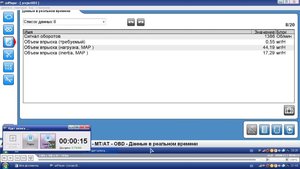

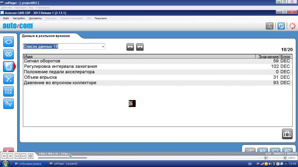

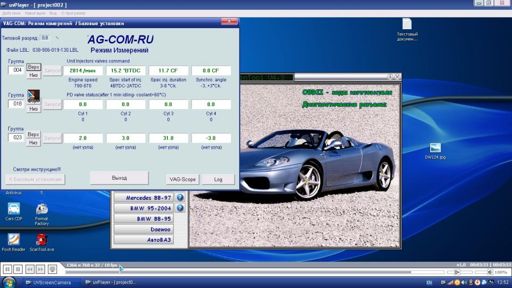

  17. aucam
    aucam Новичок
    19 май 2014
    24
    A4/B6 1.9 130 01 г
    #17 aucam, 19 май 2014
    и ещё вот
    можно ли исключить обрыв провода на какую либо форсунку.
    я тут ещё подумал, возможно ли такое из за не прочности сальников на форсунках?
