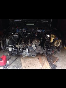

    Была такой)

  8. Bolik77
    Bolik77 Участник форума
    25 авг 2012
    131
    А6/C5 1.8T 00г.
    Щас пока стоит вот такая но уже чистенькая) купил ГБЦ не давно, щас клапана притераю завтра ставить скорей всего буду)
