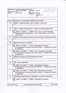

    Ребята, подскажитепожалуйста по моим ошибкам:
    01. Клапан впрыска, закупорен
    02. Подсос воздуха после расходомера воздуха
    03. J338 - блок управления дроссельной заслонки, прекр. адаптации (Запускал несколько раз, бесполезно, сбрасывается, неможет адаптироваться)

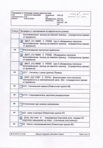

    04. J53 - реле стартера (ремонтная группа 97) 1049 6 напряжение бортовой сети, клемма 50 (короткое замыкание на плюс постоянно)
    05. Ступени отключения тока, ток покоя, режимы 2,3,5,6 (время от времени)

    Клапан впрыска, закупорен:
    далее под ним
    [МОТ_01] 16684 2 Р0300 Обнаружены пропуски воспламенения (выход за нижнюю границу спорадически (время от времени)
    [МОТ_01] 16689 2 Р0305 Цил.5 Обнаружены пропуски воспламенения (выход за нижнюю границу спорадически (время от времени)
    Заменил катушку над 5м цилиндром. Ошибки потёр лаунчером-программой.
    Вопрос: клапан закупорен и пропуски цилиндра - это одна и та же информация? только про пропуски - это как разьяснение?

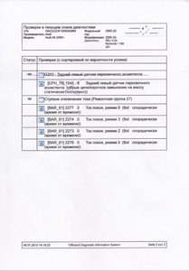

    Ступени отключения тока (Ремонтная группа 27)
    [BAR_61] 2277 0 Ток покоя, режим 6 (tbd спорадически (время от времени)
    [BAR_61] 2274 0 Ток покоя, режим 3 (tbd спорадически (время от времени)
    [BAR_61] 2273 0 Ток покоя, режим 2 (tbd спорадически (время от времени)
    [BAR_61] 2276 0 Ток покоя, режим 5 (tbd спорадически (время от времени)

    Заслонка не обучается наверное из-за того, что у тебя ошибка весит обогреву зонда, не должно быть ошибок при адаптации.
    Реле стартера - несуществующая ошибка, блок управления неправильно проверяет это реле. Не обращай внимание.
    Если замена катушки помогла и пропуски больше не записываются, про закупоренные форсунки, подсос после расходомера, свечи зажигания забудь.
    По току покоя не могу на расстоянии, читай тему про это всё может что-то раскуришь.
    И займись лямбдой слева, перед катализатором.

    Стереть, прокатиться и проверить снова на ошибки.(какие ошибки появятся, либо какие не стираются)свечи, катушки-скорей всего менять(по катушкам даже акция есть ибо они проблемные были),искать и устранять подсос воздуха, менять лямбду-это для начала.

    Вот это я и хотел услышать. Хорошо. Отпишусь.
    Понял. Хорошо! :beer:
    Ага, с индексом L катушки вроде меняют.
    Надеялся скажете что нагрев цепи подогрева электрическая неисправность, не сильно влияет на ЛЗ :(
    ошибка Z28 - нагрев лямда зонда 2. Ряд 2, зонд 1, цепь подогрева электрическая неисправность
    Всё, понял. Заказываю лямду. Мониторю ошибки как поменяю.
    Спасибо вам!! :nod: :accordion: :icon_alc:

    Влияет сильно, лямбда не работает, топливные коррекции или отсутствуют, или неправильные.
