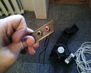

    Подключал дополнительный усилитель с сабом, хотел отчёт сделать, на одной фотке есть фото с динамиком, по по нему не чего не понятно! Точно помню что туда влазит динамик как в двери!
