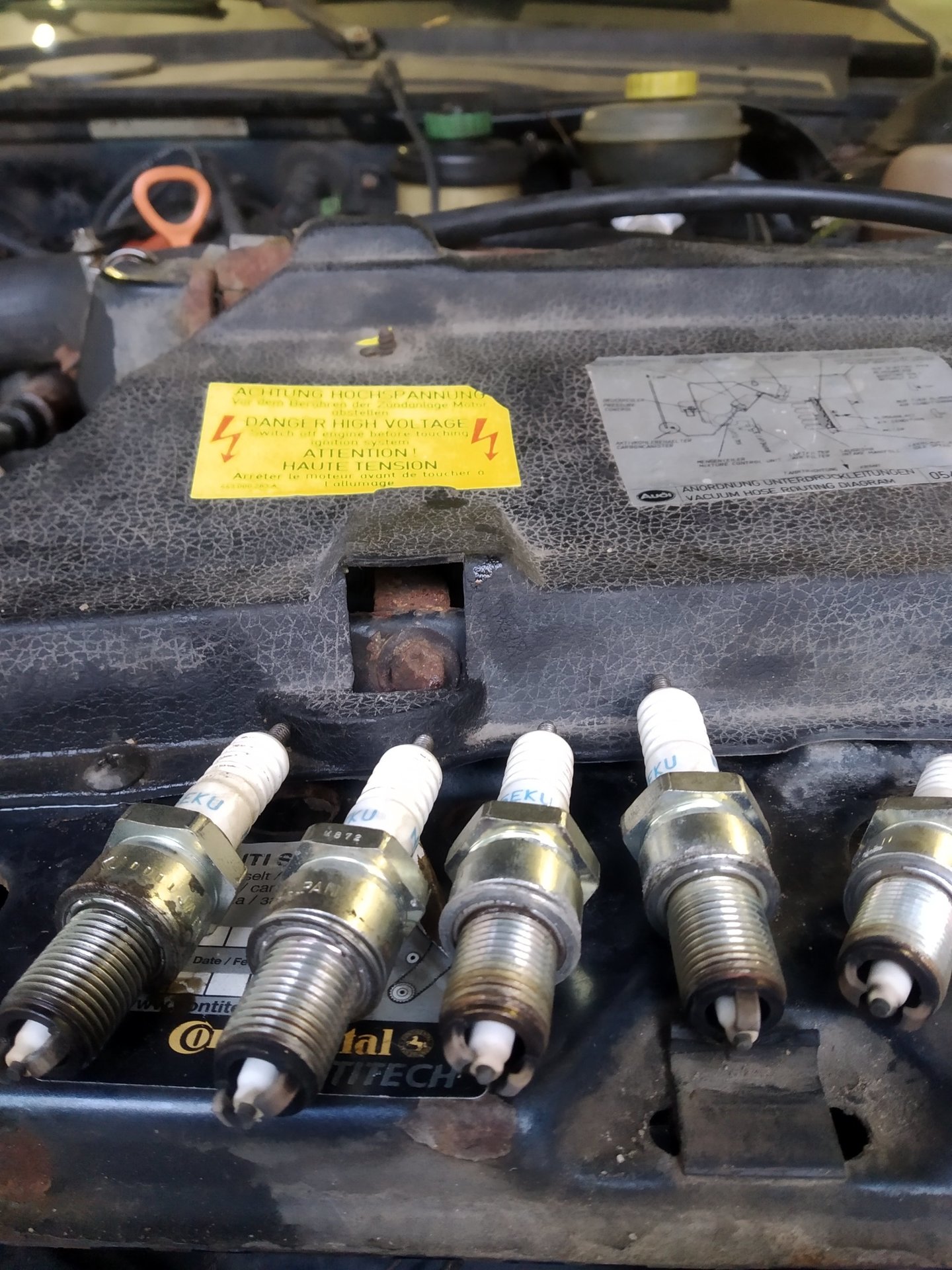

    Подниму тему, на данный момент машина работает нормально, но хлопки хоть и не сильные но есть, чувствуется как по двигателю так и по глушителю. Что делал :
    - Двигатель ремонтировал, компрессия ровная по 12.5 вроде
    - Инжектор заменён на электронный
    - Заменены ВВ провода
    - Свечи менялись и не раз
    - Крышки бегунки тоже менялись не раз
    - Ставил другой трамблёр - тоже самое
    - Катушка с трехконтактным коммутатором менялась
    - Пробовал ставить другой блок зажигания ( у меня оранжевый с буквой N, ставил такой же )
    После всего этого хлопки остались, при любых оборотах, хаотично похлопывает.
    Если зажигание ставлю позже чем положено, то хлопки пропадают, ну покрайней мере под капотом я их уже не слышу.
    Что подскажите ?

    Свечи с каким нагаром?

    Покачто система до конца не настроена, мотор немного переедает и поэтому они черноватые. На старом КЕ были белые свечи. Пропуски по тону, да и полностью совпадают что были до замены что сейчас.

    А нет, вру, после переборки мотора, я менял 2 форсунки, так как мои сцали при малом поднятии, и немного обогащал смесь и свечки стали коричневатого цвета, а хлопки остались, такогоже звука и также хаотично

    И где тут коричневатый цвет? Смесь бедная. Хорошо, что теперь хоть равномерная по цилиндрам.
