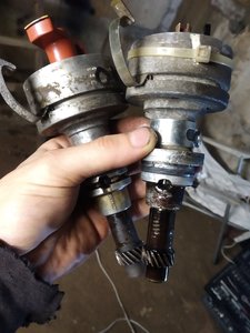

    Всем спасибо за советы ! Проблема решена! Дело было в трамблёре, я его снял , когда крутил заметил какое-то шорканье об датчик шторкой, немного подровнял, поставил и все заработало! Теперь нету хлопков из выхлопа, и нет хлопков в самом моторе )))

    Тебе его рекомендовали снять и покрутить еще в начале темы. Ровной дороги без поломок тебе.

    Когда устранял хлопки то занимался только трамблёром, подогнул шторку, покрутил и все заработало, вот проездил два дня и опять тоже самое. Уже купил новый трамблёр б/у, подкинул и тоже хлопки , ничего не изменилось. Башка уже кипит... Помогите советом

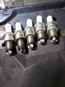

    Вот свечи справо - налево

    Разный состав топ.смеси по цилиндрам ..
    Первое что бы я сделал.Проверил баланс по форсункам.
    Естественно при этом хорошо видно качества рас пыла топлива форсунками.
    А вообще решение таких проблем я начинаю с промывки системы.
    затем всё остальное.
