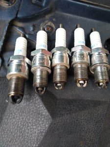

    Ты его свечи видел? Есть следы горения масла на свече? А сможешь мне обьективно обьяснить причину износа колец в ОДНОМ цилиндре? А про дикий жор масла была речь? А куда тогда кольца улетели? А почему движок перед смертью тянет как в последний раз? Ответы на все эти вопросы я знаю. Попробуй сначала ты ответить, а после тебя это сделаю я. Идет?

    На обеих моих авто пятый цилиндр страдал больше остальных. И перебои с искрообразованием 1 и 5 цилиндры, посредине, до смерти движков, было ровнехонько. Перегрев, как причина, ничем не хуже остальных.
    По поводу информирования топиками - хто его знает, о чем кто умалчивает, по незнанию или каким причинам, ты и сам можешь глянуть, что вспоминается к середине советов/обсуждений. Белесые разводы на массовых электродах к чему? И кто вспоминал про дикий жор именно и конкретно у топика?

    При обогащении винтом СО, обороты увиличивпются, также есть хлопки и в выхлопе и в двигателе, но они менее ощутимы
  16. romanasadchy
    romanasadchy Участник форума
    8 ноя 2018
    131
    Беларусь
    Audi 100 C3 90г 2.3NF KE3
    После сегодняшних манипуляций , обогащения , и снятия лямбда зонда свечи стали такого цвета ( слево 5 справо 1)

    Проверяем распыл форсунок..Проверяем налив по форсункам..( баланс)
