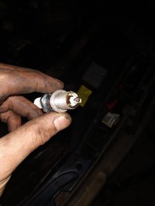

    Свечи все такого цвета ! До начала проблеммы свечи также были беловаты

    Смесь бедная, отсюда и пропуски зажигания. В идеале свечи должны быть рыжими. Ищи проблему в топливной системе. Замер давлений и т.д. Но и компрессию подровнять полюбому надо. Потому что этот падлючий впрыск к таким вещам чувствителен. Я бы сначала привел движок в порядок, а потом разбирался бы с топливной. Тем более что бедную смесь, да при низкой компресси поджечь очень проблематично.
