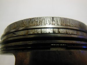

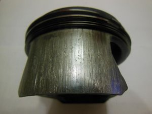

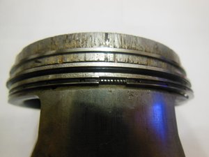

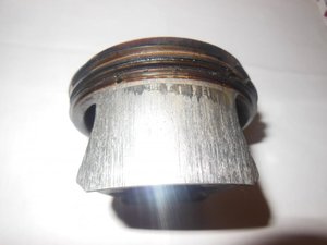

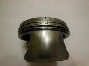

    Ставлю под СОМНЕНИЯ слова Александра из Казахстана Xeus! Он пишет :Вы вообще в курсе, что у большинства у кого появились задиры, поршня в идеальном (почти) состоянии? Привожу фото моих поршней которые по его словам почти всегда в идеальном состоянии!! Думаю всё видно наглядно! Поршни на выброс ! Идеала нет и близко ! А представляете что на гильзах где находились поршня ?

    Цитата: которая не корректно понята Александром Казахстан !!!
    В полном виде цитата выглядит так ответ на его слова
    Он пишет Вы вообще в курсе, что у большинства у кого появились задиры, поршня в идеальном (почти) состоянии?— ---мой вопрос СИЕ ОТ КУДА ? КТО ВАС УПОЛНОМОЧИЛ СДЕЛАТЬ ТАКИЕ ВЫВОДЫ что поршня ПОЧТИ ИДЕАЛЬНЫ ? ИЛИ ВЫ ПРОСТО СЛЫШАЛИ ??? А может у вас реальный опыт есть ? Тогда пож. фото вашего блока из никасила в студию, или хотя бы фото ваших поршней ! А то что вы где-то слышали –это называется слухами!ДАЛЕКО НЕ ВСЕГДА ПОРШНИ ИДЕАЛЬНЫ ! А Я БЫ СКАЗАЛ, ЧТО ОЧЕНЬ РЕДКО и НА МИНИМАЛЬНЫХ ПРОБЕГАХ примерно 5000-15000км ОНИ МОГУТ БЫТЬ В ДОПУСТИМОМ СОСТОЯНИИ для вторичного использования ! Я бы тогда не искал 6шт поршней на свой автомобиль уже месяц ...если было так как вы пишите--Их было бы завались.!!! Фото моих поршней выше ! Ждем ваше фото для того что-бы узнать ваш опыт в ремонте двигателя BDW . С уважением Андрей Анатольевич ,Санкт-Петербург ( образование:техническое физику метала чуть чуть знаю т.к Политехнический институт С-Петербурга (Ленинграда )
