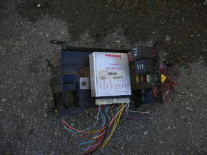

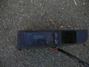

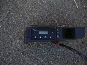

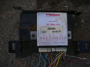

    Лежит весь этот агрегат аккуратно снятый с А6(с4) (релюхи, мозги, котёл, таймер и т.д.) имею желание всё это установить себе, единственное где можно подключить электрику?
  19. SHULTC74
    SHULTC74 Живу я здесь
    7 июн 2007
    1.359
    AUDI A6 82\96(конструктор), AUDI-BOSE 2.8 quattro АКПП есть фсё + LPG
    Помогите всё это подсоединить, когда я это всё поставлю.

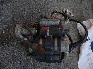

    Вот ещо катёл.
