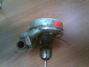

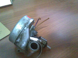

    Не открывается ссылка, выложи рисунок. Но предполагаю что это мотор нагнетателя или помпы, других там нет. Вообще в электромоторы Вебаст заложен очень солидный запас прочности, как правило работают до тех пор, пока не стачиваются в ноль ламели коллектора. Самый простой и бюджетный способ ремонта, если действительно сгорел якорь, его перемотать, там низковольтная обмотка, т.е. работы часа на 2-3 максимум любому соображающему обмотчику. Я бы тебе помог и сам, но предполагаю, что между нами не меньше 500км расстояние. Обмотчика поищи в конторе, имеющей электорцех или заказывай новый якорь, он должен быть как запчасть, как вариант, поискать донора-Вебасту и разорить её. Ну и надо устранить причину, по которой умер мотор, скорее всего забит канал подачи или выхлопа.

    Ответ: Webasto
    номер 23
    насос подающий воздух наепнулся
    там крыльчатка была пылью и песком забита,видать когда я начал пробовать запускать печку он сгорел.
    топливо подается однозначно.значит у меня одна проблема и это ЭТОТ нагнетающий воздух мотор.
    фото надо???
