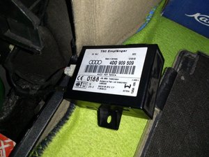

  11. Maxxi
    Maxxi Завсегдатай
    24 июн 2012
    692
    d
    Система телестарт нужна. Если блок есть, то глянь какой - t60,t70 или какой там у тебя. К нему можно по версии его пультикупить. Достает 1000 метров

  14. Maxxi
    Maxxi Завсегдатай
    24 июн 2012
    692
    d
    Блок телестарт. Находится он в багажнике. Как пример - вот мой telestart t60

  16. Maxxi
    Maxxi Завсегдатай
    24 июн 2012
    692
    d
    Значит, у тебя нет телестарта.
    Ищи на ebay, например, блок telestart T60, а лучше по коду - 4D0 509 909.
    Это оригинальный код блока. И пульт к нему нужен ещё, если комплектом не продают - код не помню.
    Это если по-простому. А если хочешь с обратной связью, информацией, то ищи T90, T91 или T100H. Но цена там невкусная
