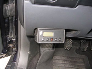

    Всем здрасьте! Купил А6 С5 стоит вот такая вебаста.
    Табло загорается, программы программируются, есть один вопрос ни чего не происходит. Мне сказали что запуск работает только если температура опускается ниже +7 градусов. Правда или нет? Какие ещё есть способы проверки?

    Это автономный модуль ,он должен принудительно включать отопитель при нажатии кнопки стрелочек , условие включения не выше +7 касается функционирования дополнительного отопителя который догревает ОЖ вместе с ПУСКОМ мотора ...

    Про +7С это точно?
    Я считал, что с +5С когда на дисплее "*" снежинка загорается.
    У меня пока только продувка включается, поджига нет. В летнем режиме работает.

    Это нештатная доп.установка и включаться в режим нагрев должна при любой температуре, так что +7 или +5 галимая отмазка не лазить, где они не понимают.
    При включении хоть какие нибудь звуки автономка подаёт ?

    нет ни чего не происходит, но когда я её покупал то обратил внимание что пар от её выхлопной системы шел, вот я и подумал что нужно дождаться похолодания
