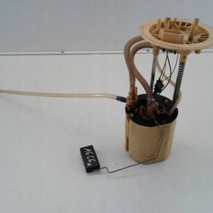

    Всем привет.Подскажите пожалуйста.Имеем топливный насос с третьим заглушенным выводом,так понимаю для вебасто,то значит подключай к нему шланг от вебасто и должно работать?И еще,сложно протащить шланг к днищу?Бак снимать не надо?

    Нет - вывод, внутри насоса, никуда не подключен.
    Не сложно.
    Не надо.

    Спросил я немного не правильно.Снял с него заглушку,и в соске присутствует соляра.Значит если подсоединить к нему магистраль с насосом от вебасты,она (вебаста) будет работать?Вот на фото три трубки,думаю у меня так же.

    Пробуй...))

    Дождался когда стрелка топлива на приборке легла на ноль,подсоединил к третьему выходу в топливном модуле шланг со шприцом и вот она истина,топливо свободно засасываеться в шприц.Отсюда вывод,модуль на моём авто имеет подготовку для подключения предпускового подогревателя.Спасибо бюргерам,уже меньше работы по установке.
