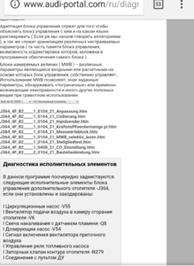

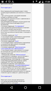

    Надо посмотреть может есть где то в параметрах. Потому как уровень сигнала ключа замка зажигания можно посмотреть через Васю
  5. Nikolaygerasimov
    Nikolaygerasimov Завсегдатай
    2 июл 2017
    654
    A6 C6 3.0tdi quattro на пневме
    Самый низ скриншота

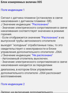

  6. Nikolaygerasimov
    2 июл 2017
    654
    Блок измеряемых величин 006

    Сейчас вроде работает, но я хочу проверить не помирает ли у меня свеча. Нашел пост на тему как проверить , но у меня почему то в 18 блоке в 13 группе совсем другие значения enabled и diabled и нет ничего похожего на сопротивление в Омах вообще ни в одной группе 18 блока. Куда смотреть, не подскажите?

    ОК это попробую.. Но это про неисправность БУ как я понимаю. А как диагностировать неисправность свечи и как посмотреть ее сопротивление? У меня ни в 5 ни в 6 (ни в остальных) группах не было ничего похожего на Омы.

    Читай внимательнее скрин, там как раз про сопротивление! Омы нигде не найдешь, только замерять на разъёме Вебасты.
    Разъём под цифрой 3 (2-контактный)
    Контакт 1: Плюсовой выход к свече накаливания с датчиком пламени -Q8.
    Контакт 2: Выход массы к свече накаливания с датчиком пламени -Q8.
