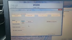

    Всем привет. На сайте алиэкспресс был приобретено кабель и программное обеспечение VCDS 17.1.3 на машину Audi A6 C6 2007г для настройки вебасты. Чтобы вебаста не только прогревало салон, но и двигатель. Для настройки вебасты заходил в 18 блок доп.отопителя и делал адаптацию. По умолчанию вебаста была разблокирована (канал 3 стояла значение 1), при переходе на канал 4 (для открытия 275 клапана) у меня выводит ошибку. Подскажите пожалуйста в чем может быть проблема. Скриншот с ошибкой прилагаю.

    004 — 0/ канал адаптации пультов д/у, в настоящий момент не используется.
    Оно?

    Тогда кокой канал отвечает в 18 блоке при адаптации за открытие клапана вебасто чтобы отапливался двигатель?

    См выше был ответ , когда я задавал такой же вопрос
