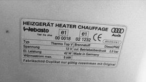

    A6 C6 3.0tdi quattro на пневме
    Как-то можно штатной вебастой прогревать двигатель? IMG-75f1e8ca19f3aa041987ed62032a14cd-V.jpg

    Необязательно
  10. Paulj
    Paulj Заблокирован
    1 июл 2010
    206
    A7 Diesel 2017
    Конечно можно
  11. Nikolaygerasimov
    Nikolaygerasimov Завсегдатай
    2 июл 2017
    654
    Каким образом
  12. Paulj
    Paulj Заблокирован
    1 июл 2010
    206
    A7 Diesel 2017
    На 2-й пин многоконтактной фишки находящейся на самом котле подать w-bus.
    Реализация w-bus таймер 1533,Altox и т.п.
