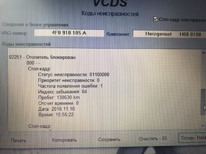

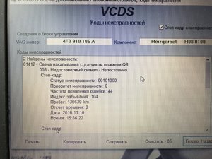

    Разблокировал сам, запустил самостоятельно, но после запуска снова выходит ошибка свеча накала... че-то хрень какая-то

    Ну блок не накрылся, так как сам разблокировал и запустил, но ошибка свечи снова появляется, после каждого запуска, по идее замена свечи самое логичное в этой ситуации, го выкидывать 5к рублей за свечу не очень логично, когда не уверен

    Это тестит надо, она может и целая, а так если ты не виноват пиши в страховую, под замену Ее целиком
