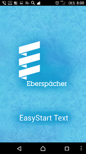

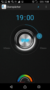

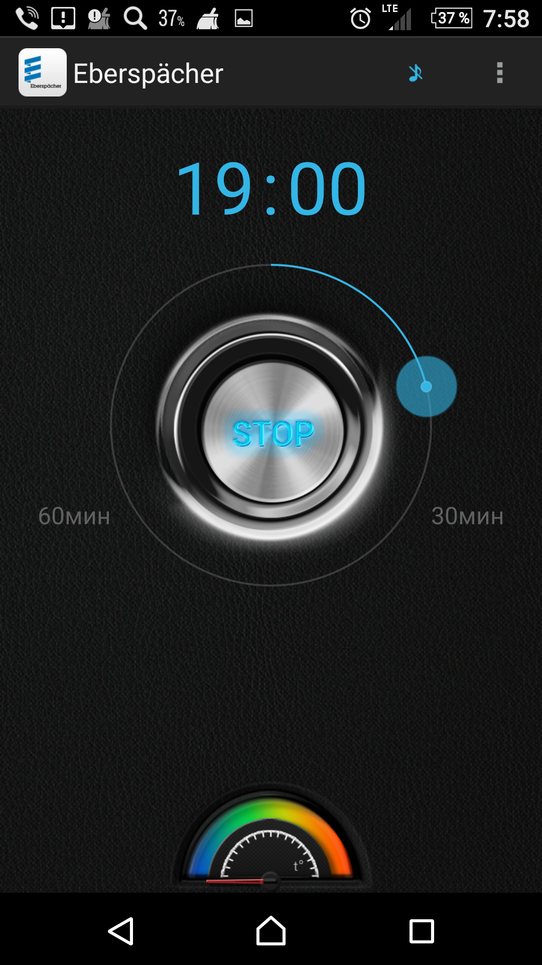

    Установил сам, неторопясь за два вечера. Сделал только на прогрев движка. Ведь если движок теплый, сел и поехал, салон быстро прогреется. Да и на аккумулятор гораздо меньше нагрузка. Запускаю с телефона. В зависимости от температуры на улице от 10 до35 мин. этого хватает для прогрева.
    В целом аппаратом даволен. Ничего не ремонтировал, все работает на отлично.
    Есть некоторые моменты, которые могу обьяснить, если будешь себе ставить. Так сказать улучшайзеры
