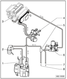

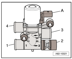

    вот, кстати, ОЕ
    тут уже наврали с клапаном N279 по схеме №22
    вот так в реале
    где наврали? а вот:
    На схеме 1 и 2 перепутаны.
    (Если кто ставить будет - ещё сверьтесь с Еткой, приоритет - за ней.)

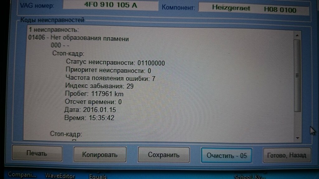

    Добрый день! Подскажите пожалуйста, столкнулся с такой проблемой вебаста пускается работает 2-3 мин и вырубается, в машине висит ошибка
    Нужно менять горелку? или есть какие-то другие способы привести вебасту в рабочее состояние? и если кто знает подскажите номерок горелки?

    Пока не поздно, снимите горелку и почистите камеру сгорания. если прогорела, то замена в сборе

    Там, скорее всего, датчиком температуры определяется, есть ли пламя. Датчик отдельно и недорога, но лучше отдать спецам, чтобы всё проверили, наверняка её уже чистит надо.

    Спасибо за советы! Оказалось был забит выпуск, вчера вечером помыл машину, выехал с мойки остановился на светофоре, смотрю дым валит довольно прилично из под переднего бампера, думаю похоже вебаста пустилась. Сегодня утром отработала 45 минут, как и положено.

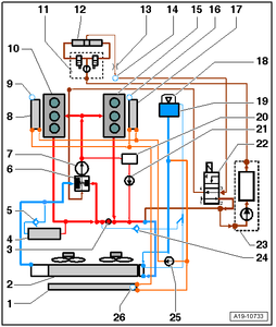

    ребят по схемам подключения не могу разобраться куда врезаться в антифриз для подключения котла
    если можете сбросьте фото по штатному как идет подключение, вход и выход

    На А4, Q5 шнурком это делается так:
    Чтобы открыть клапан большого круга охлаждения (точнее не закрывать).
    Предварительно, тест исполнителей в 18 блоке сделать - есть ли там этот клапан.
    Для дизельного двигателя: [18 - Автономный отопитель] [Кодирование - 07] -> [длинное кодирование] -> Byte 0 Bit 3 -> Изменить 1 на 0
    Значение лонг-кодинга 5D0000 (греется только салон) стало 550000 (двс+салон)...
    Проверить: запускать автономку и в измерениях смотреть как себя поведёт клапан n279
    Теперь при запуске автономки греются двс+салон одновременно
