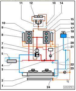

  10. gosy97
    gosy97 Печенег
    2 май 2007
    4.642
    S6/09, 320dx/15
    посмотри схему, где подключали
    (схема даж без ошибок, вроде :rollingeyes:)
    это мотор CCAA/CAJA
  11. gosy97
    gosy97 Печенег
    2 май 2007
    4.642
    S6/09, 320dx/15
    #1111 gosy97, 5 дек 2015
    вот, кстати, ОЕ
    тут уже наврали с клапаном N279 по схеме №22
    вот так в реале
    где наврали? а вот:
    На схеме 1 и 2 перепутаны.
    (Если кто ставить будет - ещё сверьтесь с Еткой, приоритет - за ней.)
